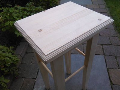

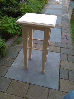

Na jaren prutsen in mijn schuurtje. Na heel veel halve projectjes. Na heel wat meet- en zaagfoutjes, durf ik nu met lichte trots mijn eerste werkstukje te presenteren.
Onze oudste dochter komt op de leeftijd dat ze voor het slapen nog even een boekje wil lezen. Het daarbij benodigde lampje had echter een tafeltje nodig. Daar kon uiteraard geen gekocht exemplaar voor komen, dus het besluit om zelf aan de slag te gaan was snel gemaakt.

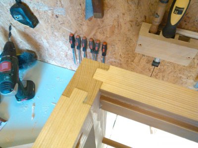

De start van mijn 'projectjes' kenmerkt zich vaak door het gebrek aan voorbereiding. Het zit vooral 'in mijn hoofd'. Als ik het daarna op papier zet lukt het mij nooit om dat weer precies te reproduceren. Zo ook hier. De hoogte van het tafeltje is 60 cm. Het hout is ordinair vuren van de bouwmarkt. Het gebruikte gereedschap is deels tweedehands, goedkoop spul. Voor de pen-en-gatverbinding heb ik mijn zelfgebouwde freestafeltje met Gammahuismerkbovenfrees gebruikt.
Bedankt voor het kijken!

Leuk tafeltje!
Ik ben benieuwd naar je werkwijze:
Hoe heb je de poten verjongd? Handzaag/cirkelzaag/schaaf?
En het blad: samengelijmd en geschaafd, of zo als paneel gekocht?

Ik heb de poten verjongd met mijn Stanley nr. 4. Eerst het grove werk met een beitel en daarna schaven.

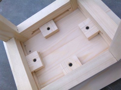

Alles is gemaakt van vuren 27x44. Ik heb het blad dus inderdaad zelf gemaakt en geschaafd.
