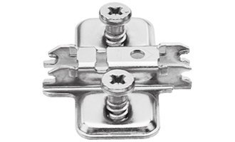

Voor het maken van nieuwe 22mm dikke MDF keuken deuren, vraag ik me af hoe het best de potscharnieren te bevestigen. Bij scharnieren die je online besteld zie je vaak 3,5x16 spaanplaat schroeven mee geleverd, maar de huidige deuren zitten volgens mij met een soort nylon plug/mof bevestigd. Ik ga of de huidige Hettich Intermat scharnier hergebruiken of deze vervangen door Sensys, maar wel met schroeven en niet met snel systemen, want op het werk schieten deze los en wordt er een schroef langs gedraaid...
Wat is wijsheid, gewoon spaanplaatschroeven gebruiken en even voorboren neem ik aan, euroschroeven, of met een (spreid)mof werken?
Het gaat me vooral om de deurzijde, de montageplaten aan het korpus wil ik als het even kan hergebruiken tenzij dat ik op Sensy s over ga, want deze staan 37mm vd voorzijde ipv nu 28mm.

Ik ben bang dat er weinig anders op zit dan de oude montageplaten te laten zitten en nieuwe Intermat scharnieren te plaatsen. De afstand (voorkant korpus - montageplaat schroef) van de bestaande 28mm platen wijkt te weinig af vd nieuwe 37mm platen. De oude zitten met een plug van10mm in de dunne 16mm korpus. Ik zal één nieuwe Sensys bestellen en kijken of ik er mee kan schuiven zodat de oude gaten niet zichtbaar worden. Ik heb een Hacker keuken uit 2007 en blijkbaar is dat een vd weinigen welke 28mm afstand gebruiken.
Wel een mooie montage hulp!

Ik laat de bestaande montageplaten zitten en vervang alleen het opklik deel vd scharnieren (Hettich Intermat). Het wort er niet netter op en de bestaande montageplaten zitten muurvast en zitten volgens mij met nylon spreidmoffen gemonteerd. Omdat ik voor een deel deuren door laden ga vervangen, houd ik scharnieren en dus montageplaten over. Ik plaats op de 2 deuren waar nu 2 slechts scharnieren zitten, er een 3e in het midden bij. De nieuwe deuren zijn inderdaad wat zwaarder dan de oude vanwege het 22m mdf, voor de meeste fronten valt dat wel mee omdat het laden zijn, alleen de koelkastdeur is groot en daar is het verschil in gewicht behoorlijk.
De montage vd potscharnier in de deur ga ik inderdaad met bovenstaande euroschroeven doen. Ik heb met mijn bovenfrees met een 35mm potboor en 5mm boor wat proefjes gedaan en dit gaat perfect. Goed afmeten, tikje met priem er op en dan netjes boren.
