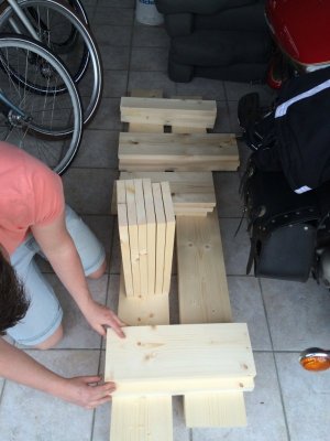

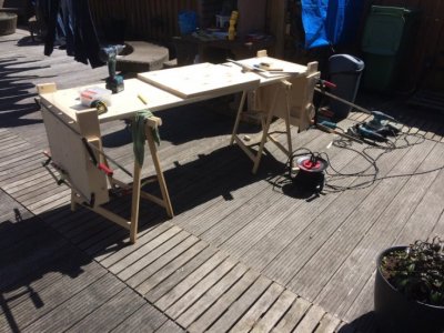

Alle planken even (heel tijdelijk) opbergen..

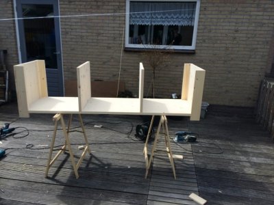

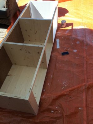

Begin van de bouw, de platen de dag ervoor allemaal al verlijmd, dus kon 's ochtends gelijk beginnen met verlijmen.

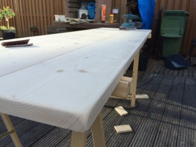

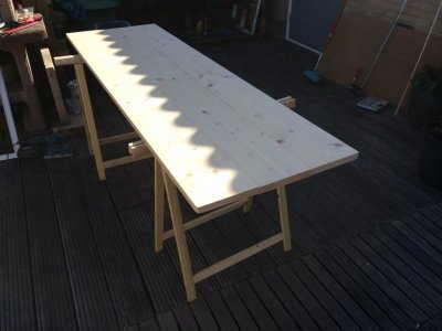

Bewust de bovenkant nog niet verlijmd, deze wil ik namelijk voorzien van een kleine glooiing bij de naden. Net zoals de al bestaande tafels. Hier komt ook de kleurstelling vandaan.

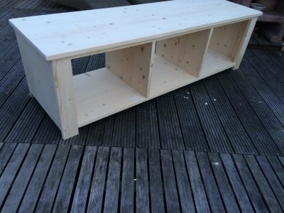

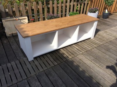

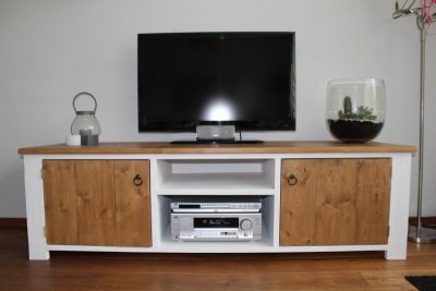

Even passen, en daarna lekker aan het schilderen geslagen

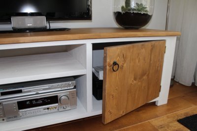

Voor en Na!

Ik ben geen fan van steigerhout. Maar ik vind dit heel geslaagd. Vind het nauwelijks de looks van steigerhout hebben. Als ik het goed zie heb je het blad met lamello's vastgezet. Heb je nagedacht over het werken van het hout. Juist steigerhout werkt vaak.

Helemaal mijn smaak. Welk product heb je gebruikt voor het blad? Wims opmerking is terecht: het blad moet kunnen bewegen. De 3 planken liggen daardoor wellicht los van elkaar?

He blad ligt inderdaad vast met lamello's. Het hele meubel bestaat eigenlijk rondom uit 3 verlijmde planken steigerhout. Het idee hiermee was dat het dus overal redelijk gelijk zou kunnen werken. De middelste plank ligt dan dus ook overal gelijk. Of dat ook echt zo is, gaat de toekomst laten zien. We zijn nu enkele maanden verder en hij staat nog steeds zoals achter gelaten.
Voor het wit is een vergelijkbare verf als witte krijtverf gebruikt, en het blad en deurtjes zitten in de olie. De olie heeft een beetje de kleur van eiken. Kan helaas geen merken en dergelijke meer opzoeken. Het is immers allemaal op!
