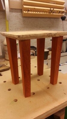

Het blad heb ik uitgezaagd op de kapex en daarna net zo lang door de vandikte schuurbank gehaald totdat deze mooi vlak was.
Daarna de schuine kanten er op de kapex aan gemaakt
De poten heb ik uit een stuk padoek gezaagd op de lintzaag, daarna op de schuurvandikte nabewerkt zodat groefjes van het zagen er uit waren
Verjongen heb ik tevens op de lintzaag gedaan, dat ging rete eenvoudig en snel
Daarna alles naschuren moet K180 en morgen lakken
Ik ben erg content met de kleur zoals deze nu is dus ik denk dat ik alles in de Skylt zet, dat geeft nagenoeg geen verkleuring (als het goed is)
Ik wilde er nog dwarslatjes onder maken (tussen de poten, weet niet hoe dat heet)
maar ik vind het wel strak zonder dus hij blijft zo
De poten zet ik met een domino vast, ik hoop dat dit toereikend is

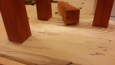

Het spul verraste me een beetje want het is wit
Als je het opbrengt doet het wat alle andere lakken ook doen, het hout wordt donkerder
Op de voet van de pot nog even een stip gemaakt met Skylt om het verschil duidelijk te laten zien
Half uurtje later
Op de linker poot zie je onderaan nog een witte waas terwijl de bovenkant (vooral rechts) al bijna niets meer te zien is
En na een uur zie je er al niks meer van, geweldig....

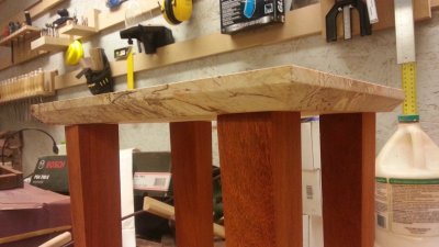

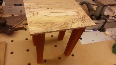

Het blad
En een uurtje later
Omdat ik regelmatig notenhout in mijn handen heb gehad en de kleur goed ken (lakken/olie/wax) vroeg ik me af wat het daar op doet
Amaaaaaaaaaaaaazing
