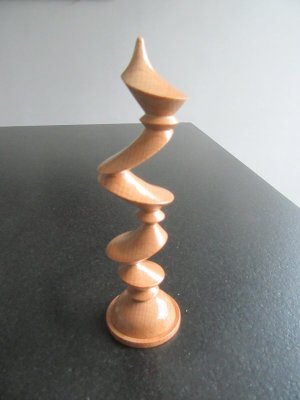

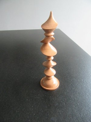

Dat is dus zoiets als dit: inca1.JPGinca2.JPG
op zoéen houten stellage
