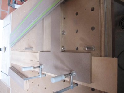

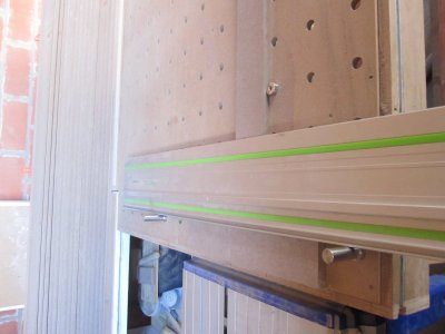

Met behulp van de mftc heb ik de grote platen met de tafelzaag gezaagd (ging vlotter dan met de invalzaag)

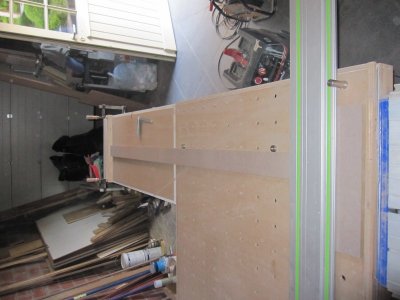

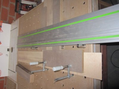

Met behulp van de mftc de stijlen afgekort, gezien het om 8 deurtjes gaat heb ik met behulp van de bijzettafels een vaste opstelling gemaakt om repetitief te kunnen zagen...
Super handig om af te korten met behulp van de benchdogs!!!!

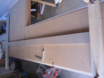

Voor het afkorten van de liggers een andere opstelling gemaakt om repetitief te kunnen zagen...
De stijlen en liggers zijn gezaagd op maat, vandaag probeer ik nog verder te doen. Het worden 8 paneeldeurtjes van 200cm x 40cm.
